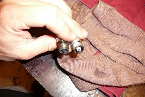

Hur ser stiften ut? är det något av dom 8 som har avvikande färg? Om ett eller flera ser nästan vita och rena ut så har du vatten med i förbränningen.

Ett av stiften är nästan vitt, har inte gått så mycket, men dom andra har en lätt brun färg. Vet inte när limpor och knän är bytta, köpte båten i höstas, och har själv inte bytt.

Skulle tro att du med 90% sannorlighet har vatten i förbränningen i och med att ett stift är rent och utan sot.

Ser stiftet ut så här som till höger på bilden? (lånade bilden från www.boatlife.se)

Hej! Motorn var inte varm när jag tog kompprovet. Stiftet ser ut som det till höger, har dock endast gått ca 10 minuter skulle jag tro.
