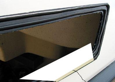

Hej där. Har precis köpt en Maxi 95 som på alla sätt ser helt ok ut förutom... på babord sida precis i mitten av det mittersta fönstret har båten en spricka. Det ser nästan ut som att någon varit oförsiktig när de bytt fönster eller nåt.
Har markerat sprickan med rött här(fast på en annan båt och givetvis är inte sprickan så bred på riktigt):
http://www.dennert.se/spricka.jpg
Den slutar strax efter att gummilisten börjar så den går inte ner genom hela båten =)... vad ska jag göra åt den? Det lär väl sippra in lite vatten där nu, vart tar det vägen?

Är sprickan genomgående, eller är det bara en spricka i gelcoaten. Eller är det en repa i gelcoaten från nått verktyg i samband med fönsterbyte.
Små defekter blir det väl alltid på gamla båtar. Allt på en båt går i regel att reparera.
Svårt att säga hur när du är så diffus. Har du nån bild på själva sprickan.
Är det bara i gelcoaten så är det väl  bara att kratcha ur så det blir rent och spackla i med gelcoatspackel. Det svåra är att få rätt färg. Sen vattenslipa med allt finare slippapper. Jag tror det finaste jag har är 1400. Därefter rubbing och vax.
Går sprickan inte helt igenom gelcoaten kan det kanske va lika bra att inte göra nåt alls. Man skall inte bruka mer våld än nöden kräver.
Går sprickan genom laminaten, skulle jag nog vilja se hur det ser ut.
Men allt går att laga och jag tror inte du sjunker pga skadan Cool
tommy
Jo den går helt genom. Rör ju sig om de ca 5 cm som är mellan fönster och gummilist. Som jag fattar det så är det sedan en skarv som ligger under gummilisten där ovansidan av båten liksom är fäst med nedre delen av skrovet... så det känns ju skönt att det inte sitter ihop hela vägen ner. men på nåt sätt måste jag ju se till att sprickan håller tätt...
Har försökt att photoshopa en bild så man kan förstå hur det ser ut lite bättre, har tyvärr inga bilder från verkligheten men kolla här:
www.dennert.se/spricka2.jpg

3. Nu har du precis köpt en Maxi 95 som på alla sätt ser helt ok ut förutom... Som har en ytterst märkvärdig spricka som du dessutom inte har nån bild på utan gör fotomontage på för att visa hur de ser ut.

Att jag inte har en bild på sprickan kändes som ett mindre problem med mina fina photoshop-fixar =)

Min 95:a har också spruckit på samma ställe. Du får plasta den skadan. Det är troligen ett kostruktionsfel. Tyvärr har Maxi 95 några riktiga missar, men annars gillar jag båten,
