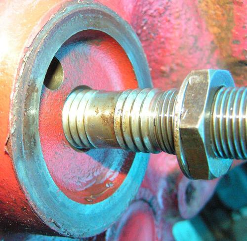

Fann från början inga skillnader men har nu upptäckt att skruven där oljefiltret gängas på skiljer sig helt. På båte sitter en oljekylare varför bulten är ca 5cm längre. På bilblocket verkar bulten gängad medan båtblocket ser ut som gänga utan stigning (raka gängor), varför jag misstänker att den är påkrympt.

Problemet är att bulten inte ser gängad ut. verkar som om det vore raka spår. Därför antog jag att bulten är krympt på på plats.

Skickar en bild som visar de underliga gängorna som verkar vara utan stigning. Känns som om den är påkrympt o i så fall hur ska man kunna få lös den?
Om du gängar på muttern, och sedan ett oljefilter, och drar muttern mot filtret, kan du få loss bulten. Den är gängad i blocket. Gängorna utan stigning ska nog fungera som tätning, så att inte alltför mycket olja går förbi kylaren. Det är nog inte fel att stryka på lite täningsmedel på frostpluggarna vid monteringen. Jag brukar använda en hammare och en kopparhammare när jag monterar expanderande frostpluggar. Jag lägger hammaren mot pluggen, och slår med kopparhammaren på hammaren, då är det lättare att få det snyggt, och man undviker att slå sönder blocket, om man missar lite.
Tackar för tipsen. Har insett att det måste vara gängor i blocket och försökt med värme att få loss bulten med polygrip utan att lyckas. Smart tips att använda filtret och muttern. Ska testa det ikväll.
