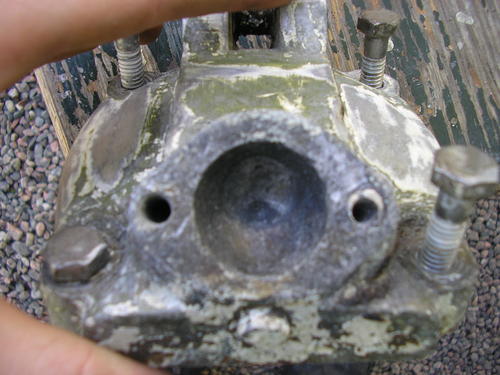

Jag har problem med bultar som inte släppt ur aluminiumet på mitt 100 drev.
I kåpan som styrningen sitter i (vet inte vad denna kallas) så har ena bulten fastnat. Jag har försökt på alla sätt men får inte ut den.
1. Kan man köpa en sån här kåpa någonstans?
2. Packningen som sitter högst upp ligger den bara utan på så jag kan pilla loss den enligt bilden (bild 2) eller måste man lossa kullageret och allt innan.

Sitter alltså packningen bara på eller är den fast klämmd i mellan?
Senast ändrad av Crusier | 22 maj 2010 | 13:00
Det är ingen packning det är ett skims och i bland kommer det in vatten på skimset så det rostar , verkar ha hänt på din bild. '
men det är oringen mot locket som tätar så det inte kommer in något vatten.i själva drevet.
för att byta skims måste du lossa lagret och plocka isär alltihopa. men behövs det verkligen
shimset som sticker ut utanför lagret har ingen igentlig funktion. så länge shimset har rätt storlek så är det bara fylla på med packnings massa och sätta på locket igen.

det är ju alluminium så det ärgar lite , värre är det med att skruvarna som locket sitter brukar gå av och är svåra att få up.
Jo tack jaghar ju fått erfara det med att det ärgar fast.. det syns kanske inte på bilden, men en av bultarna sticker upp 10mm från godset.
Jag funderar på att skita i att ge mig på den och låta den vara kvar som styrpigg.
sen på med lite permatex på båda sidor askimsen, och dra åt med de resterande 3 bultarna.
