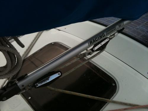

Någon som har några tips om var jag kan få tag i en gasdämpare till min gamla rodkick (bild). Funderar också på att korta den något - synpunkter?

Mät längden på dämparen, bägge måtten ute/inne och gå sedan till Biltema och köp en bakluckedämpare som passar.
Menar du att dämparens längd i utfällt läge ska vara densamma som jag önskar att rodkicken ska vara i maximalt utläge?
