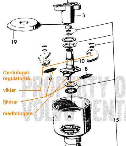

Märkligt att det går att smyga ner varvtalet, kan bara komma på en orsak som passar den felbeskrivningen hjälpligt ...
Centrifugalregulatorn som varvtals-reglerar förtändningens storlek kanske kärvar?
Tänker mig att förtändningen är stor även då gasen sänks så att motorn inte får kraft, men varför vikterna skulle fjädra in då gasen sänks långsamt kan man undra. Kanske får de hjälp av motorvibrationerna att röra sig lite i taget?
Kan vara brusten fjäder eller slitna orunda hål i vikter eller nåt sånt?
Skulle kollat funktionen med stroboskop, och/eller plockat isär och smort upp etc
