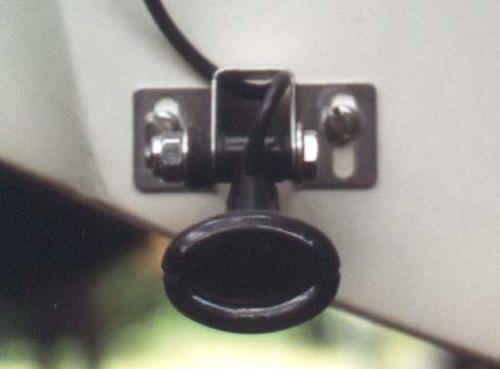

Har en Lowrance LMS-522C med GPS och ekolod kombo. Har monterar ekolodsgivaren exakt efter manualen och min bästa förmåga. Nu är det så att i vissa hasigheter skvätter det in vatten från aktern där givaren sitter. Det slutar om jag fäller upp givaren.
Är det någon som råkat ut föt samma sak? Och i såfall, hur löste ni problemet?
PS. Har ett litet spelrum på höj/sänk för givaren. Om ni som har samma installation inte har detta problem, ligger eran givare under eller över mittlinjen på givarens kropp?

Jag vet inte men min tanke i detta fallet kanske skulle vara att montera givaren lite djupare så att hela givarkroppen hamnade under skrovlinjen men då ökar kanske risken att den skadas om man kör på något i vattnet alternativt flytta givaren närmare motorn eller drevet. det kanske är svårare på en båt med så kraftig v form. Detta är bara en reflektion på problemet jag skall själv montera ett ekolod nu i dagarna men min båt är nästan helt platt i botten så jag tror det är lättare då.

Hej, Som jag uppfattar det på bilden så sitter din givare något för högt. Centrumlinjen på givaren ska på ett v-format skrov sitta så att skrovlinjen skär centrumlinjen på givaren på den lägsta sidan, dvs givarens högra sida på bilden. Hängde du med? Den kan även sitta något lägre ändå dvs hela centrumlinjen på givaren något nedanför skrovlinjen. Detta framförallt om man tappar signalen på lodet (djupsiffran blinkar)när det går fort och motorn är uttrimmad långt. Se bara till att fästplåten aldrig kommer nedanför skrovlinjen för då uppstår rejäl turbulens vid givaren.
