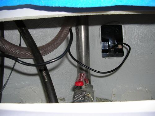

Et sidespor, men du kan montere den innvendig, helt nederst, foran bensintanken. Det beste er en giver beregnet for innvendig montering, men det kan også fungere med en giver for utvending montering.
Sjekk http://www.maringuiden.se/forum/;thread=158535 scroll ned til 11. mai 2008.

Varför inte montera akterspegelsgivaren inombords istället? Funkar perfekt i min Yamarin 58BR.
