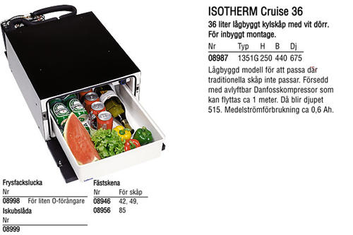

En annan fråga, vet ni vilken kylbox som rekommenderas som ni är nöjd med?. märke? det jag tänkte på är Isotherm kylbox 32 liter.  eller eventuellt en Isotherm Cruise 36 som kan monteras i. men kanske tar för mycket plats för jag har ju en 26 fot båt. IW 26 (Lill-Scampi)
