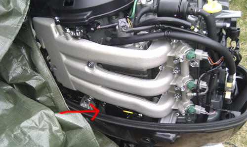

2HOT4U 3 Postad 29 April , 2010 ska man skruva bort hela insuget för att byta oljefilter? måste säkert byta packningar runt oxå http://data.fuskbugg.se/skalman01/-----IMAG0020.jpg Dela detta inlägg Länk till inlägg Dela på andra webbplatser
Danjel 3 Postad 29 April , 2010 Du lyfter upp gummilisten runt om kanten, och skruver sedan av plastsidan på motorn genom de 4-5 skruvarna runt kåpan, sedan kommer du lätt åt filtret /Danjel Dela detta inlägg Länk till inlägg Dela på andra webbplatser
2HOT4U 3 Postad 29 April , 2010 tackar får kika lite närmare imorgon Dela detta inlägg Länk till inlägg Dela på andra webbplatser
