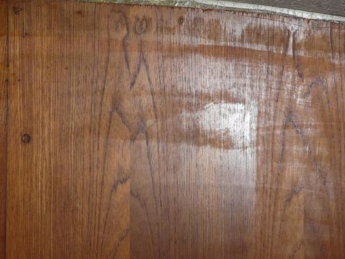

Oljad teak men varför ser det ut så här?
Efter att ha slipat teaken har vi nu oljat den 5 ggr med teakolja.
Men vet någon varför det fortfarande ser så flammigt ut? Hur många gånger ska vi behöva olja in det?
/Hanna

har ytan varit behandlad med något tidigare?
Man måste slipa först, det ser ut som Ni har lack kvar !!!
Jag skrev att vi har slipat ytan...
antagligen har den varit oljad förut också. Vi tvättade bort allt svartmögel och slipade ner den då den var i dåligt skick...
Jag tror att ni har slipat lite för mycket tvärs ådringen istället för med den, prova att slipa med typ 320 papper och använd olja samtidigt, alltså slipa in oljan, vänta ca:15 minuter och torka bort överflödet, jag känner igen fenomenet och löste det så. Lycka till!
Det är möjligt. Vi använde en cirkelslip då det inte fanns tillräckligt fina sandpapper till vår slipmus... Trist om problemet ligger i det... Men då är det bara att börja om alltså...
Tack för hjälpen!
Tror också att ni har slipat för lite...  den gamla ytan lyser ju helt klart igenom... så skipa ner grövre så att allt det blanka försvinner och olja igen så ska ni se att det löser sig.
Akta så att ni inte slipar för mycket om det är plywood.
ja det är väldigt svårt att veta hur vi ska göra då vissa tror vi har slipat för lite och vi inte får slipa för mycket.
vi har iallafall inte bestämt oss för att olja en gång till, om det fortfarande är märken kvar så ska vi prova med en annan sorts teakolja som är till för skador.
vi har en tajt tidsplan med renoveringen så vi kan inte lägga mer krut på den väggen...
Jag avråder alltid från att slipa på plywood, men det är ju försent nu.
Ytan har inte varit jämt slipad, förmycket och för lite, och dessutom med kanten på slipen tvärs fiberriktningen.
Westfjords förslag att slipa i oljan är bra, men slipa för hand, och bara längsmed fibrerna.
En oljad inredning som är möglig och ful kan återfå sin forna glans om den tvättas med oxalsyra, slipas med olja och en svamp typ man har på diskbänken kommer inte på namnet nu men finaste grovlek.

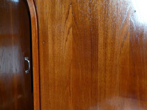

Nu tror vi oss helt enkelt ha löst problemet.
Vi drog på ett lager brunpigmenterad teakolja och det ser jättebra ut :) får hoppas det håller sig så...

Märket på oljan är Hempel. Burken synd på en bild på min blogg (www.hannasfotoliv.blogg.se) på samma bild där listorna är...
Vi slipade inte ner ytan efter den blivit flammig. Vi slipade ytan. sen oljade vi 5 ggr med vanlig teak olja. det var efter det som det blev flammigt. Vi slipade inte det igen utan strök på ett lager brunpigmenterad teakolja och det räckte. Vi har alltså bara strykt på ett lager och detta varken slipade eller torkade vi av alls utan det fick självtorka och resultatet är superfint... det glänser mycket men det mattas säkert av efterhand :)
