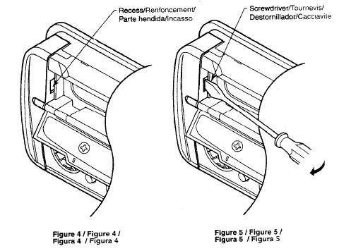

Hej, någon som har koll på hur man får ur en clarion stereo i cabin på en Sea Ray 225?
Verkar sitta ganska hårt, vet inte hur mycket jag vågar bryta så den inte går sönder, eller är man tvungen ta bort hela hyllan den sitter på kanske?
Är det Clarion marinstereo så sitter den med 4 skruv bakom den fällbara fronten.
Plocka först bort de 2 sido-panelerna på stereon genom att trycka med en skruvmejsel på insidan av panelen enligt den bifogade bilden. Efter det så kommer du åt de fyra skruvarna.
