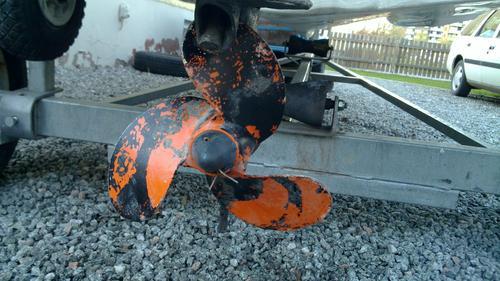

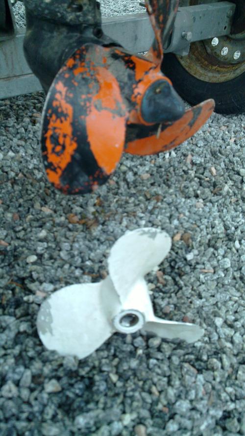

Okej, här kommer lite bilder på proppelrarna. Den oranga är origonal proppen tror jag?? Och det ät även den båten går bäst med, eller minst sämst om man så vill utrycka sig. Som jag sa tidigare, ca:10-12 knop. Det är bra ax i den oranga, men när den väl kommit upp i plan så känns det som att motorn inte fortsätter att varva. Med den vita så är det knappt att båten kommer upp i planing.
För mitt öga så tycker jag inte att proppen ser alldeles för stor ut, jag menar så stor skillnad kan det väl inte göra om den är för stor eller har för hög stigning.
Några knop kanske man tappar, men inte som nu, 10 knop mindre än vad den ska göra.
Svårt att se, men jag tycker den vita ser mer ut som en orginal. Har jag rätt?

Det verkar som den oranga proppen som jag visar på bilden, är den som är original. På den står det 9x10 betyder det att den är 9 tum i diameter och 10 graders.

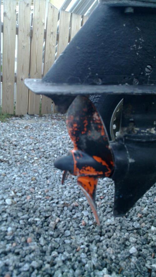

Du har en bild med åket från sidan, du har väl inte motorn i den vinkeln eller?
Senast ändrad av minbuss | 14 maj 2010 | 23:07
Jo nästa, vad tänkte du på då... Jag har testata alla olika vinklar men det är ingen som går varken bättre eller sämre.  Men ja, det är den vinkeln jag har kört mest med.Skäms
Om du har riggen i den vinkeln så kommer fören att gräva ner sig. Tog mig friheten att låna din bild lite och visa hur vinkeln bör vara optimalt.. eller kanske lite mer bakåt.

Om du låter fören gräva ner sig så kommer den bli som en plog och du får svårt att få upp båten i planing och därmed också farten.. Men om du sätter riggen i plant läge så kommer aktern att gräva ner sig innan den kommer upp i planing.. men väl där så får du nog fart på skorven.
