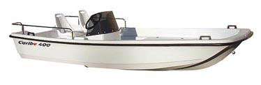

Köpte båten och motorn i höstas. Båten är en Caribe 400 plast båt väger ca:200kg ser ut som en amerikansk bassboat med trimaran skrov och motorn är en volvo penta 20hk modell tidigt 90-tal.
Kan det vara så att motorn är för tung för båten?? Eller är det så att motorn sitter för högt upp på akterspegeln??
Skall försöka bifoga en bil här nertill.

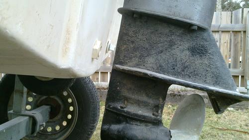

Var precis ut och mätte längden på akterspegeln och den är 47,8cm, motorn längd från hängarmen ner till kaviationsplattan är ganska exakt 45cm kan det verkligen göra så mycket att plattan ligger 2,8 cm över kölet???
I värsta fall så  får jag väl kapa ner akterspegeln dessa 2,8cm. Men har hört att plattan kan sitta 1-2 cm över lägsta punkten på akterkölet. Rätta mig om jag har fel.

Kavitationsplattan skall vara i höjd med skrovet eller lägre. Enda nackdelen med ha den lägre är att skeddan sticker mer (fler stenar att kyssa).
Okej... Men om man läser övriga inlägg så ser det ut som att plattan ska sitta 1-2cm över kölet. Känns lite synd om man sänker akterspegeln mer än det behövs.

Verkar som att du har en motor med kort rigg på en båt som kräver lång rigg (51 cm). Visst kan du såga i akterspegeln men synd på båten, se till att skaffa en motor med rätt rigglängd! Båten borde göra runt 20-25 knop med 20hk.
Jo, har sett de andras svar och de har inte heller fel. Det beror lite på båttyp. På min badbalja (Cresent 550) ligger kavitationsplattan strax under kölen.
Det man försäkrar sig om med att ha den lägre är att propellern får fritt flöde. Däremot förlorar man på det högre vattenmotståndet (långt ifrån försumbart).

Nu är du ute och cyklar. Motorn ska sitta så högt som möjligt utan att propellern ventilerar.

Här ska ni nu få lite bilder... en sak jag upptäckte var att jag hade ett litet hål längt ner på akterspegeln. Började slipa lite och det var riktigt surt trä innanför, nu är problemet åtgärdat och hålet är lagat. Kan det vara så att båten tog in vatten och helt enkelt blev baktung
Bifogar även en bild på motorn tillsamman med båten, samt en på kaviationsplattan.

Slutligen en bild på hela ekipaget... ser ut som att aktern lutar lite väl mycket, eller är det bara jag som inbillar mig??
Vem sa Knäpp en kall och luta dig tillbaka......? Glad
Så långt jag ser har du gjort ett fantastiskt jobb! Ser inga problem, bara ut och testköra och eventuellt justera vinkeln på riggen, efter behag.
Det jag tänkte lite på dock är om du har haft en läcka in i skrovet, och du säger att du har åtgärdat den? Är det dubbelskrov på en sådan båt? Om det plywood i mellan? hm, lite orolig...
