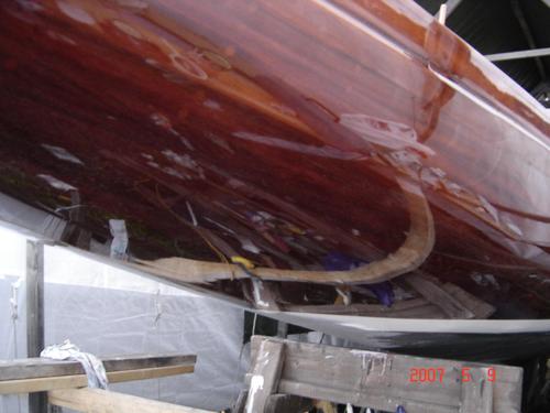

Kollade på din bild efter att jag svarat, skulle nästan tro att din båt kan bli sådär djupt mörkröd som du önskar, den verkar vara från 50talet innan vi började skydda rengnskogen, och började köpa mahogny och mahognyliknande träslag från allahanda ställen på jorden.

Bifogar en bild på en SK22'a som brorsan och jag hade till för ett par år sedan, betsad med I's bets och fernissad med Schooner. Inte renskrapad på kanske 30 år....
