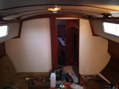

edvin333 0 Postad 5 April , 2010 Köpte laminatet på fredricssons trä i Arlöv ca 600 pix. Mallade med papp och sågade laminatet med en rundsåg med extra finttandad blad. Limmade med kontaktlim. ( blev nästan lösningsmedelsförgiftad trots mask... illamåendet satt i i flera timmar ) Hursomhelst är vi väldigt nöjda med resulatet, se själva Dela detta inlägg Länk till inlägg Dela på andra webbplatser
