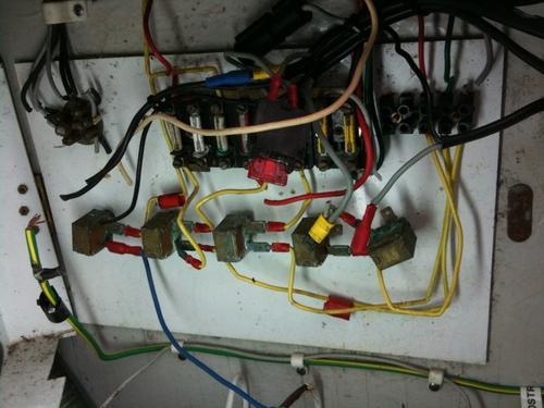

Jag tycker inte man ens skall fundera på att försöka hitta sekundära nyttor med säkringar utan acceptera att de är till för att skydda mot kabelbrand och inget annat.
Jag tror att kombinationen kostnad, svår dimensionering och låg sannolikhet för direkt kortslutning i startmotorkabeln gör att den utlämnas. Personbilar har ingen säkring där, inte lastbilar heller.
P.S. jag har själv huvudbrytare(1-båda-2-av) den ser rejäl ut och satt där när jag köpte båten. Så länge jag inte upplever några problem får den sitta kvar. Säkring har jag dock ingen. Denna konstellation har jag haft på samtliga mina båtar, det verkar vara praxis.
P.P.S Förresten, när jag tänker efter har jag redan haft problem med brytaren, den kopplade inte fram strömmen rätt som det var förra året, det var ärg på kontaktytorna som fick smärglas bort. Med så låg spänning som 12V kommer inte strömmen finna sin väg ens genom ett tunnt oxidskikt. Med lite högre spänning hade det bara hoppat igenom. Hela den här diskussionen är egentligen ett bevis för hur kasst det är med lågspänningssystem, på lastbilar pratar man om att gå upp till 48 V för att slippa de jobbigt stora strömmarna trots att man redan kör 24 V.
mvh
