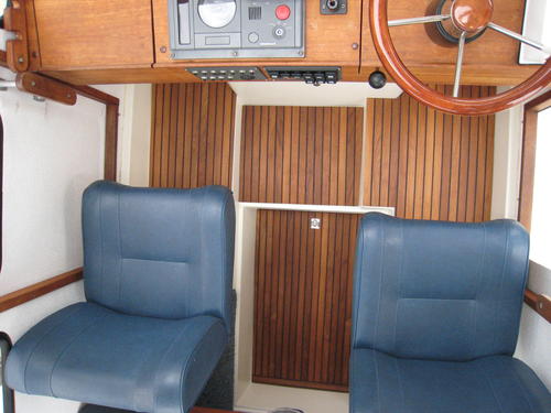

Det finns färdignåtade flak av teakribbor, exempelvis hos Erlansdssons brygga. Jag har för mig att måtten är 60*120. Om du delar upp ytan i mindre delar kanske det räcker. Vill man öka wow-faktorn lägger man ram runt och nåtar den själv med Sikaflex. Jag tillverkade själv lösa durkar till min båt, men hoppade över ramarna, vilket hade blivit snyggare. Jag bifogar en bild på resultatet.

Såg bra ut Thomas!
Vill nog försöka mig på att rama härligheten även om det kräver en del jobb. Vad har du under ribborna, någon plast? Ligger dina lösa sa du? Glider de inte runt och blir det inte vatten under?

Hej igen,
Jag har limmat ribborna på en tunn teak-plywood, också den från Erlandssons brygga. Under plywooden har jag satt gummitassar för att undvika skrammel. Att jag har dem lösa har flera skäl, dels det du skrev, men framförallt att det finns luckor under ner till utrymmen för stängning av skrovgenomföringar mm. Vatten under durkarna är inte något problem för mig eftersom durkarna ligger under tak inne i styrhytten. (Bilden är tagen ner genom takluckan.) I ditt fall föreställer jag mig att det bästa är att limma ribben direkt mot den befintliga plastdurken.
