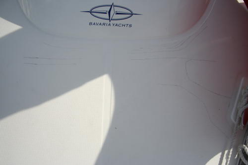

rudde 0 Postad 18 Februari , 2010 Hej. Jag köpte en ny segelbåt Bavaria 30c och den blev sjösatt och leveransbesiktad 06-05-11. Så jag har använt båten 4 somrar från maj till början av september och det blir totalt en brukstid av 20 månader. I juni så såg vi 2st svarta sträck på fördäck som jag trodde var märken efter sulorna på skorna, men när vi skulle tvätta däcket så gick inte dessa bort. När jag går ner på knä för att titta närmare på den så upptäcker jag att det är en större spricka som det har kommit smuts i men ser då också fler sprickbildningar som inte syns när man står upprätt på däcket. Alla sprickor finns endast i halkmönstret och där halkmönstret slutar så slutar också sprickorna. Om dessa har uppkommit i somras eller tidigare eller kanske redan när jag fick båten vet jag inte. Jag har vart i kontakt med säljaren på Maxibryggan och han tycker inte att det borde vara så på en så pass ny båt, men han får inte göra eller ta några beslut (inte ens kontakta varvet) i ärendet, för det får endast Bernt Lindquist på Bavaria Yacht AB i Stockholm göra. Vet ej vad varvet anser i denna fråga. Enligt konsumentverket så har det gått en månad över tiden för reklamation men de tycker att Bert agerar lite väl sniket och vill att jag anmäler det till ARN. Här kommer hans svar till mig: Jag har tagit del av bilderna du sänt på din båt. Det är svårt att uttala sig om vad som orsakat sprickorna. Kan ha varit utsatt för en stor trycklast utan din vetskap. Vad jag förstår är det helt ytliga sprickor vilket betyder att de inte är något strukturellt fel på laminatet. De kommer heller inte att påverka laminatet framöver. Det betyder att det är ett rent skönhetsproblem. Det som gör att sprickorna syns är att det kommer smuts i dem. Håller man dom rena bör det vara ytterst svårt att se dem. Gelcoat sprickor är mycket vanligt i laminat, går att hitta mer eller mindre i alla seglande båtar, och brukar därför friskrivas i garantier. I ditt fall är båten så gammal, levererad 06-05-11, och seglad 4 säsonger så den är utanför garantitider och konsumentlagsskydd. Vi kan därför ej ta på oss detta som något garantiärende. Nu till min fråga. Är det ”vanligt” med sprickor i en så pass ny båt? Är det här Bavariakvalitet som varvet står för eller är det bara Bernts åsikt? Har någon några synpunkter på vad jag kan göra? Dela detta inlägg Länk till inlägg Dela på andra webbplatser

mlonn 0 Postad 19 Februari , 2010 Hej! Ta dit en oberoende besiktningsman och få ett utlåtande! Gå sedan vidare med fallet, sprickor i gelcoaten på en så pass ny båt är sällan ytliga! Utan beror troligen på för tjockt lager gelcoat och för tunnt laminat, troligtvis också laminerat med för mycket härdare med överdriven värmeutveckling vid härdning som följd, vilket gör plasten spröd. Mvh Mårten Dela detta inlägg Länk till inlägg Dela på andra webbplatser

rudde 0 Postad 20 Februari , 2010 Nu är det inga små sprickor jag har. Sprickorna är förstärkta med blyertspenna för att synas bättre på bilden. Dela detta inlägg Länk till inlägg Dela på andra webbplatser
Yammamoto250 2 Postad 21 Februari , 2010 jag gissar på att det är för tunnt laminat runt sprickorna. på min finnmaster hade jag några betydligt mindre sprickor runt trappstegen ner i sittbrunnen. detta fel ihopp med ett annat gjorde att dom valde att byta ut hela båten. Dela detta inlägg Länk till inlägg Dela på andra webbplatser
mlonn 0 Postad 21 Februari , 2010 Detta är inga ytliga sprickor i gelcoaten, skulle du slipa på dem så skulle du se sprickorna i laminatet. Detta gäller nästan alla sprickor i gelcoatytor, oavsett vad handlare eller tillverkare påstår! Sprickor i gelcoat beror alltid på ett underliggande problem! Vid en fullgod konstruktion så skall sprickor inte uppstå. Beror antingen på för tunnt laminat, och/eller på för snabb härdning när däcket laminerades. Gå vidare med detta! Dela detta inlägg Länk till inlägg Dela på andra webbplatser
