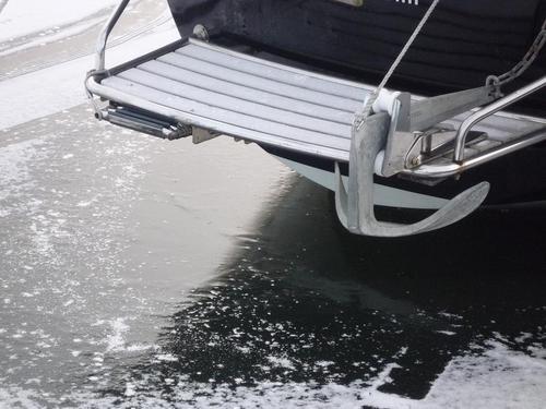

Jag har en vagga i aktern som ett Bruce ankare, orginal eller kopia passar perfekt i. Jag har nu ett orginal Bruce på 10 kg, men ska nu montera ett ankarspel i aktern och tänkte då gå upp till ett 15 kg ankare. Bruce orginal finns ju inte kvar i små storlekar längre så då får det bli en rotsfri kopia tänkte jag. Det blir enbart akterförtöjning mot land med detta ankare. Jag slås dock av de märkliga prisskillnaderna på denna förhållandevis enkla produkt. Jag har sett priser på mellan 2800 och 5000 kr på dessa kopior. Frågan är om det är befogat på något sätt.
