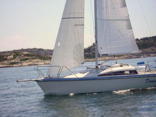

Gäst Matrix Postad 15 Januari , 2010 Mitt förslag är att du istället för Autosol använder dig av Abralon. Det är våtslipning det handlar om då. www.mirka.se och sedan söker du på abralon. När det sedan handlar om maskinen så använder man en excenterslip till jobbet. Och en pumpduschflaska med vatten. Min båt på bilden här har jag gjort precis så, och den var gul vid vattenlinjen och kritad i friborden. Se hur den röda bilen återspeglas i skrovet! Senast ändrad av Matrix | 15 januari 2010 | 06:14 Dela detta inlägg Länk till inlägg Dela på andra webbplatser

Gäst Matrix Postad 20 Januari , 2010 Håller med om det till 100%. Att rekommendera folk att köra med Autosol är att chansa, jag menar att det är mycket lättare att slipa igenom gelcoatskiktet med rubbing och Autosol än att genomföra arbetet med Abralonmetoden. Med denna typen av våtslipning som tar så tunt av gelcoaten är i jämförelse som att skära ost med osthyvel eller med en förskärare. Med Autosol får man ett ojämnare arbete om man jämför med behandlingen med Abralon, när man abralonslipar med 2000-korn blir ytan något matt, men helt jämn. Efter en övergång med 4000-korn får man upp glansen och när man sedan avslutar med vax eller som jag gjorde och har gjort varje år efter min våtslipning använde TCnano har fått ett skrov som ser ut som det precis har kommit ur formarna trots att båten är gjuten 1979! Här en dålig bild då båten köptes 2004 och slipades våren 2005. Senast ändrad av Matrix | 20 januari 2010 | 19:51 Dela detta inlägg Länk till inlägg Dela på andra webbplatser
Gäst Matrix Postad 20 Januari , 2010 Och här en bild efter nedslipning av både fribord och botten, botten epoxybehandlades sedan på rekommenderat sätt. Vattenlinjen målades med tvåkompfärg med hjälp av ett laserpass med maskning sent på kvällen. Dela detta inlägg Länk till inlägg Dela på andra webbplatser
Gäst Matrix Postad 20 Januari , 2010 Och så här ser båten ut idag med ett egentillverkat utskjutbart peke för gennakern. Dela detta inlägg Länk till inlägg Dela på andra webbplatser
