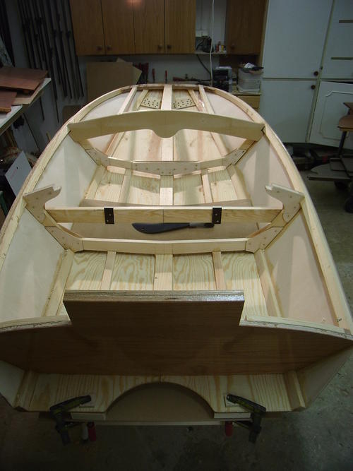

Ingen 0 Postad 9 Januari , 2010 Nu börjar det att komma på lite plywood. Inge A. Dela detta inlägg Länk till inlägg Dela på andra webbplatser

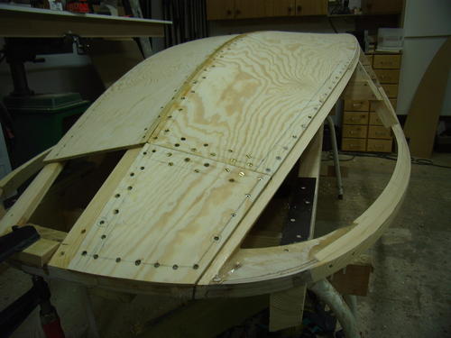

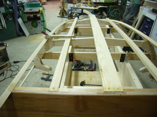

Ingen 0 Postad 6 Februari , 2010 Lite till har hänt på Speedy - bygget, limmning av däcksbalk, tycker själv att börjar att se ut som en Speedy !. mvh. Inge A Dela detta inlägg Länk till inlägg Dela på andra webbplatser

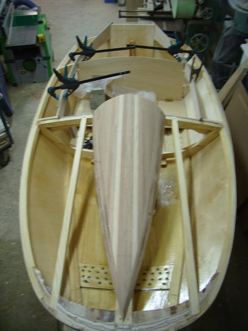

Ingen 0 Postad 11 Februari , 2010 Lägger in lite byggbilder till Dela detta inlägg Länk till inlägg Dela på andra webbplatser

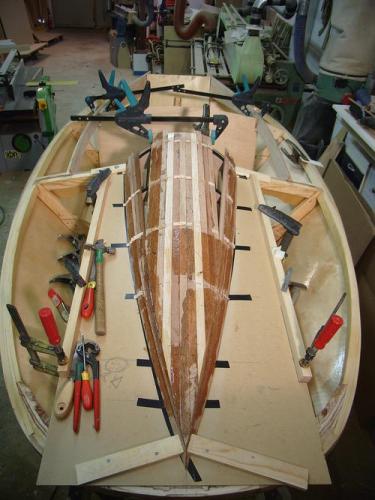

Ingen 0 Postad 11 Februari , 2010 Och en till , på föregående bild så visas när jag strippar upp tunneln som jag skall ha, kunde inte låta bli att bygga denna, tänkte ha knopmätaren i den lilla panelen som blir ovan decket. Inge Dela detta inlägg Länk till inlägg Dela på andra webbplatser

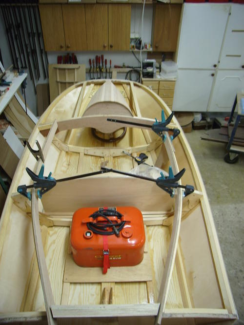

Ingen 0 Postad 13 Februari , 2010 Hej ! Dags för en bild på tunneln som skall monteras på fördäck när detta är lagt, tunneln är limmad av mahogny ribb och 2 i ask 20 * 5 mm. limmat med epoxi som skall beläggas med glasfibermatta och lackas. Dela detta inlägg Länk till inlägg Dela på andra webbplatser

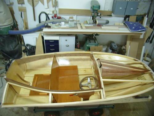

Ingen 0 Postad 13 Februari , 2010 En bild till Har fixat sätet och sittbrunns-sargen samt kapat ned akterspegeln till rätt höjd. Dela detta inlägg Länk till inlägg Dela på andra webbplatser

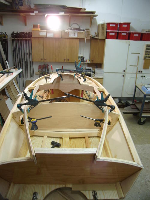

Ingen 0 Postad 24 Mars , 2010 Hej ! Arbetet fortsätter med min Speedy, det har varit lite fix med wirestyrningen men det är färdigt nu så man kan däcka den, Mvh. Inge A Dela detta inlägg Länk till inlägg Dela på andra webbplatser
Ingen 0 Postad 24 Mars , 2010 En bild till. Mvh. Inge A. Dela detta inlägg Länk till inlägg Dela på andra webbplatser
