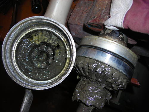

Det här är Bailys i en segare variant.
Undrade varför det lät från drevet vid låga varv, nu sitter det nya lager/tätningar mm.
Du kan ku prov trycka växelhuset så ser du om det va oljeplugs packningen som läckte eller någon packbox eller om axeln är skev
