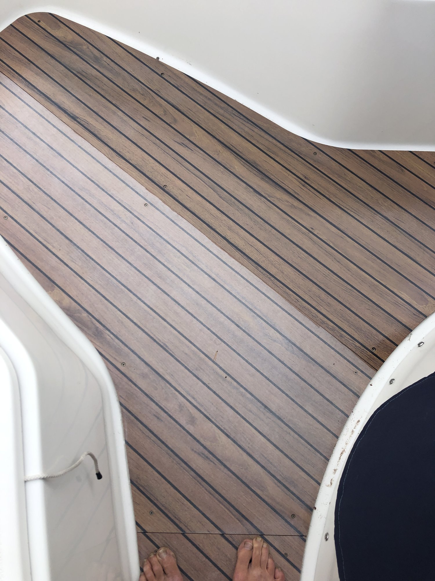

Hej, lyfter tråden då svärfar just köpt en Ryds 568 med filmjölksyta över hela teaklaminatet.
Båten i övrigt ser i princip ny ut så problemet med teaklaminatet borde väldigt många ha antar jag?
Någon som fått ordning på det?
Mvh// Sigge

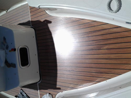

Jag har en Uttern S64 med teaklaminat som har blivit solblekt, dvs mjölkig hinna. Jag har försökt med allt och äntligen hittat lösningen - POLYTROL från Owatrol. Detta finns inte i Sverige, köpte det via Ebay från en tysk firma.
Titta på Youtube, medlet används i södra Europa för att t ex få tillbaka färgen på solblekta stötfångare m.m.
Här är en bild på behandlad fördurk (med Polytrol) och obehandlade sidor
Mitt polytrol anlände idag och nu är teaklaminaten behandlad, resultatet blev bortom alla mina förväntningar. Det se ut som att vi lagt in en ny durk. Jag rekomenderar er alla som har problem med mjölkaktigt teaklaminat att använda detta medel. Styk ut ett lager med en pensel och låt det verka i 20 minuter, polera sedan av medlet med en trasa. Jag köpte det via Ebay, sökte bara på polytrol och det kom genast upp. En burk på 500 ml räcker till 18 kvadratmeter. Lycka till alla båtentusiaster :)
Mvh/ Nils

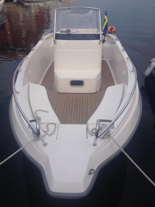

Jag kan bara hålla med. Jag gjorde som andra i denna tråd och köpte Gelcoat restorer 0,5 l. resultatet blev helt sjukt bra, nästan för bra! Bilden är då halva fördäcket är behandlad!
ger denna produkt mina varmaste rekommendationer

Jag har också köpt Polytrol, hur gjorde du med det vita delarna? maskade av eller bara penslade på?
Jag körde maskeringstejp runt allt som inte skulle behandlas och sedan rollade jag ut medlet runt båten så att jag slutade där jag började. Går då inte att torka bort överflöd så lägg lite mindre och kör ett varv till en annan dag om det behövs.
Ahh kanon, tack för informationen, det där med roller var ett bra tips.
