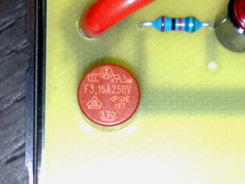

Patric_E 0 Postad 14 November , 2009 Någon som vet vad dessa komponenter kallas? Sitter i en dosa som skyddar elektronik då man svetsar i tex båten. Dela detta inlägg Länk till inlägg Dela på andra webbplatser

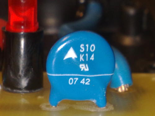

Patric_E 0 Postad 14 November , 2009 Nästa Dela detta inlägg Länk till inlägg Dela på andra webbplatser
cerber0s 1 Postad 14 November , 2009 Den första är en säkring den andra är en kondensator.... Med reservation för den andra... Senast ändrad av cerber0s | 14 november 2009 | 20:00 Senast ändrad av cerber0s | 14 november 2009 | 20:02 Dela detta inlägg Länk till inlägg Dela på andra webbplatser
KillerBoo 58 Postad 14 November , 2009 Den blå som ser ut som en säkring är ett motstånd. Resistansen kan du utläsa på färgkodningen här: http://faktabanken.nu/fargkoder.htm http://24volt.eu/el_color_motstand.php'> Dela detta inlägg Länk till inlägg Dela på andra webbplatser
Logad 0 Postad 14 November , 2009 Den blå är en varistor, en spänningsberoende resistans. Används som överspänningsskydd. Dela detta inlägg Länk till inlägg Dela på andra webbplatser

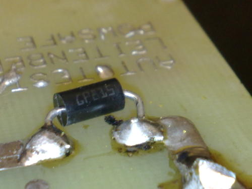

Patric_E 0 Postad 14 November , 2009 Och det här är den sista komponenten Dela detta inlägg Länk till inlägg Dela på andra webbplatser
Anders_St 74 Postad 14 November , 2009 Den sista är förmodligen en diod. Samlingen verkar vara en kombination av överspänningsskydd. Jag är en smula skeptisk till om dehär ganska klena sakerna kan ta hand om spännings och strömpulser som man får om svets-strömmen råkar gå i samma ledning som elektroniken. Jag skulle koppla bort allting elektriskt mycket omsorgsfullt innan jag gör svetsjobb på bågen. Skyddskrets eller inte. Dela detta inlägg Länk till inlägg Dela på andra webbplatser
cerber0s 1 Postad 14 November , 2009 Det var nog inte den blå han menade, utan den orangebruna i mitten av bilden Dela detta inlägg Länk till inlägg Dela på andra webbplatser
Patric_E 0 Postad 14 November , 2009 Ja det är den orangebruna jag undrade över, motståndet visst jag vad det var. Dela detta inlägg Länk till inlägg Dela på andra webbplatser
Patric_E 0 Postad 14 November , 2009 Ja jag är oxå väldigt skeptiskt till det hela men tycker att den borde funka efter som den säljs för det ändamålet, men det kan ju oxå bara vara någon som vill tjäna pengar på en enkel pryl som man kan ta rejält betalt för. Dela detta inlägg Länk till inlägg Dela på andra webbplatser
Patric_E 0 Postad 14 November , 2009 Vet du något om dessa säkringar? Tänkte om dom fungerar som tex en flatstiftsäkring, om strömmen överstiger märkningen så brinner den och den måste bytas. Eller fungerar den som någon form av automatsäkring som bryter men sen återgår? Dela detta inlägg Länk till inlägg Dela på andra webbplatser
Logad 0 Postad 14 November , 2009 Säkringen måste bytas när den gått. Dela detta inlägg Länk till inlägg Dela på andra webbplatser
