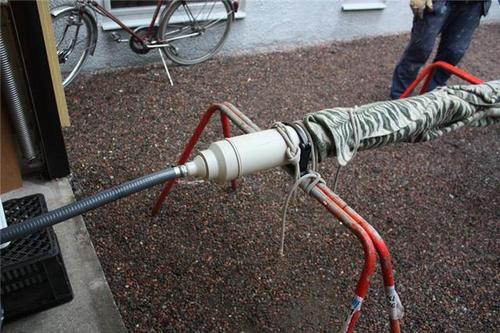

With200 0 Postad 11 Januari , 2010 Basningen är klar och det gick kanon, svetsade en bastrumma i PP plast och det funkade hur bra som helst. Eken basade jag i 1 timme för att vara säker, hade nog räckt med 45 min. Dela detta inlägg Länk till inlägg Dela på andra webbplatser

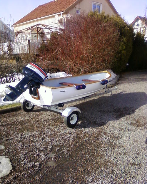

With200 0 Postad 8 April , 2010 Färdig, Skönt! Båten blir TILL SALU i augusti om någon är intresserad, dock med en 9,5 hkr Yamaha mxr262@hotmail Dela detta inlägg Länk till inlägg Dela på andra webbplatser
toaen 510 Postad 8 April , 2010 Det var skojigt att läsa i tråden och titta på bilderna på ditt jobb. Det såg snyggt och gediget ut. Sen hade jag i min vildaste fantasi inte kunnat tänka mig att en gräsklippare skulle kunna va ett viktigt redskap vid båtbygge. tommy Dela detta inlägg Länk till inlägg Dela på andra webbplatser
With200 0 Postad 12 April , 2010 Det hade ALDRIG funkat utan den! //B Dela detta inlägg Länk till inlägg Dela på andra webbplatser
