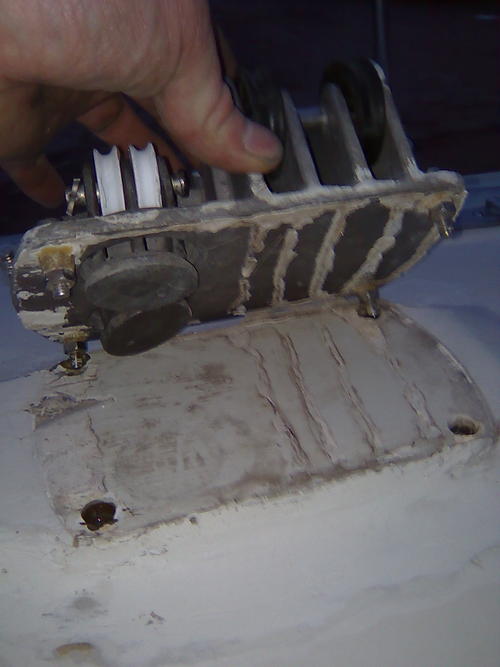

Var nere vid båten o tog lite foton på eländet, är nog inte så farligt som jag från början trodde det var.

Rock 20 är såld som halvfabrikat ja och jag ser inte till någon tvärbalk men det kan ju ligga i sandwish-konstruktionen däremot har jag en maststötta som troligen står på kölen då den går ner genom durken. Jag har pratat med lite folk och dom flesta verkar tycka att det räcker med att limma fast den med tex. sika precis innan mastning och sedan skall ju vanten hålla masten neråt medans skruvarna som sitter kvar i mastfoten fungerar som dubbar som du säger. Jag tror jag gör ett försök på detta vis, båtens segel är ju inte direkt enorma (stor 10,5 genua 17) så det borde nog fungera och jag försöker ju att undvika att segla i allt för hård vind ändå men man kan ju iofs överraskas av oväder på sjön åxå.

Det är ju ingen fara att mastfoten kommer att halka iväg när sidkrafterna sätter in. Dubbarna som bultförbanden utgör säkrar gott och väl sidkrafterna som tas upp av hålen i däcket.
Se bara till att täta väl med Sika så det inte rinner in vatten. Du verkar inte ha några problem med att foten har tryckt ihop däcket så du har inget stort jobb framför dig.
En tub Sika. Rengör med aceton. Gucka på och tryck fast.
