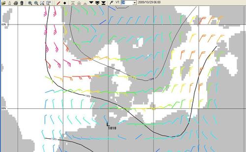

Dagens grib-file över Södra Sverige.
Skicka email till : query@saildocs.com
Sedan i subjektet: Saildocs Request
Och sedan i själva brevet
send GFS:61N,51N,003E,022E|1,1|24,48,72|PRMSL,WIND
(kopiera detta så det blir rätt )
skicka detta, invänta några minuter och kolla igen ditt mail.
 Så får du som svar följande file. Klicka på det, så kanske ditt Viewfax progran öppnar det. Där ser du upp till 72 h vind och annan information.
Grib extracted from file gfs091028-06z.grb dated 2009/10/28 10:39:12
request code: GFS:61N,51N,003E,022E|1,1|24,48,72|PRMSL,WIND
Här är det Viefax programmet som öppnat filen.
Om du har MaxSea, eller något annat program i din dator så kanske den öppnar grib filen och du får t.o.m. rörlig bild, väder för nestkommande 72h !
Se bilden, vindarna för i morgon, men tyvärr är den inte rörlig här på MG

Liten förklaring hur man läser av dessa prognoser för dem som inte vet.
Antal grenar på ett streck = vindhastigheten
En halv gren = 5 knop (knots)
1 gren = 10 (5ms)
1.5 grenar = 15 (7,5ms)
2 grenar = 20 (10ms) osv
Det går även att ibland utläsa färgen på strecken MEN det ibland kommer de i svartvitt.
Vindriktningen = vinden kommer FRÅN den sida som STRECKET pekar mot m. Dvs pekar STRECKET neråt med grenarna neråt = sydlig vind.
|_ = sydlig 5 knop
Nu blev jag ju förvirrad...
F
|     Nordlig vind, 20 knop?
____|||   Ostlig vind 30 knop?
Tog en koll på dagens Grip och helt enkelt jämför med SMHI's observationer, Då är det altså Ostlig vind som härskar här.  Eller?
Haha...inte det lättaste att beskriva med ord...och jag är långt ifrån pedagogisk.
|_ = sydlig
___| = östlig
Gadin: Det ser rätt ut

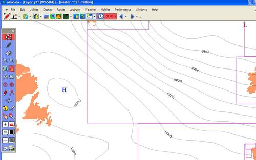

Så här kan det se ut WX grib på Nord Atlanten, på Maxsea programmet. (animationen,  kan man givetvis inte presentera här)
Om man begär detta: från  query@saildocs.com
send GFS:61N,34N,057W,004W|1,1|24,48,72|PRMSL ,WIND

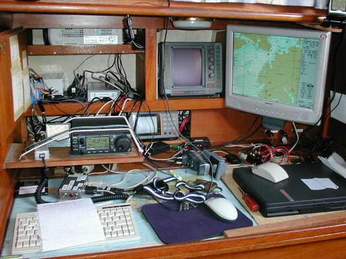

Så här kan det se på nav bordet. Bilden minst 15 år gammal, då jag höll på att installera om mina kommunikation apparater. Där synns två datorer, pactors modemet, Icom radiosändare mm.
Senast ändrad av -somena- | 02 november 2009 | 13:21
Sådant där höll jag också på med på 90-talet men inte i båt. Känns som att SSB/kortvåg blir mer och mer förlegad teknik och är mest skrymmande.
Vad blir nästa steg? Köra CW ombord? :---)
SSB/kortvåg är verkligen inte förlegat, för seglare. Kostar ingenting i bruk. Tekniken på kortvåg utvecklas som detta med packtor och andra digitala moder. Detta kommer upp hela tiden nya tillämpningar emellan radioamatörer. Man kan prata på SSB radioamatörer emellan till landbasera marinnät, stationer som lämnar väder information för det speciella område man vill ha. SSB radion är ochså bra i nödtillfälle, man få medical information och nödhjälp vid behov, var som helst på världens hav ! CW användes ochså idag, radioamatörer emellan, det är inte förlegat. Satellittelefoner kostar mycket in inköp och mycket i användning ! Satellittelefoner, för tal, telex och internet via satelliter har funnits i över 20 år, men ingenting har blivit billigare.
Senast ändrad av -somena- | 02 november 2009 | 14:41
Jag är nog ändå skeptisk till en framtid för SSB. Bara antenninstallationen är ju en mardröm på en båt.
Förhoppningsvis hinner satelit-systemen utvecklas innan jag ger mig iväg så att man för en någorlunda billig penning kan få uppkoppling. Det torde vara ditåt som utvecklingen sker. Tekniken finns ju redan, det är bara prissättningen som behöver utvecklas.
Att det sedan kan vara roligt att sitta med kortvåg och köra CW är en helt annan sak, själv tyckte jag det var roligt att bygga antenner =)
