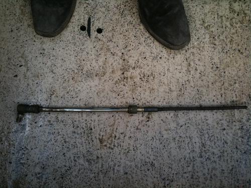

nu fick jag loss den, den hade gått rakt av lite längre in, bifogar bild.
Helt klart är att det ska räcka med att köpa en ny, men var gör man det? Är det dyrt?
Ta med dig din nuvarande vajer till närmaste båttillbehörsbutik så får du en likadan i utbyte. (Det finns två olka tjocklekar på vajern samt längden är inbränd i ditt nuvarnade hölje). Dyrt och dyrt, vajern kostar någonstans kring 1000-lappen. mvh/Nitro

Fast du måste ta med dig hela vajern så att du får rätt längd. Även den del som intr syns på bilden.
