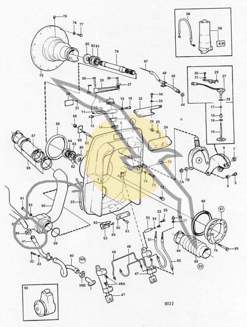

Här delar du på sugslangen från sugröret på insidan av skölden, se bild, som skrevs ovan kanske det är trångt i vissa motorkombinationer.
Som skarv kan en bit kopparrör med samma diameter som sugröret användas plus 2 slangklämmor och ett par meter hårdare gummislang.
Vilket fall som helst så skarva slangen som går till impellerpumpen och stoppa ner den i en dunk med glykolvatten so står på badbryggan eller på durken i sittbrunnen och låt impellerpumpen suga själv.

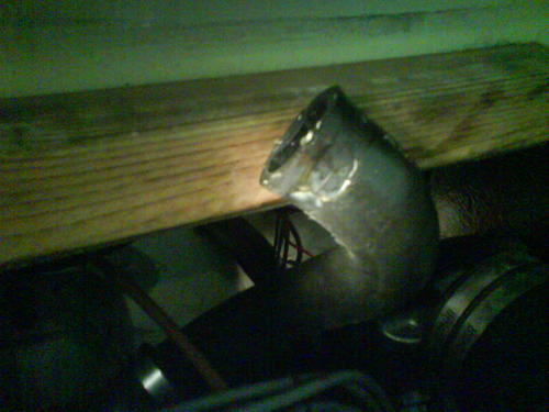

Åkte till båten idag för att leta rätt på slangen tog en bild på den, den är ca:40 i diameter. Har skaffat alla slangkopplingar för att konservera den nu. Måste vara den slangen. Den satt på höger sida långt ner. jag vill bara vara säker på att jag gör rätt. Jag ska göra som du sa Gelis att jag efter kört sötvatten byta olja och alla filter och därefter köra glykolen. Tack för det tippset.
mvh/sverker
Det ser ut att vara rätt, men är ju enkelt för dig att kolla. Följ slangen den bör gå till vattenpumpen som sitter framför vevaxelns remskiva. eventuellt så kan det sitta en oljekylare på vägen fram till pumpen, ser i så fall ut som en tub.
