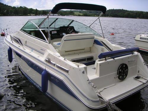

Min SR Sundancer 24fotare drog 2l/nm i 25knop med en 5.7L och Alphadrev 1991

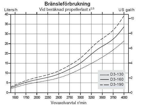

ibland kan man hitta dessa båtar med nån fin diselmotor i och dom kan vara något dyrare men i gengäld så drar dom ingenting jämfört med V8orna. jag såg en glastron midkabin 24,5 fot för nått år sen med en Penta D3 190 i och den skulle enl säljaren dra 0,7 i march som då var 25 knop skulle toppa ca 30-35 knop nånting. kommer inte ihåg exakt men nåt sånt var det.
