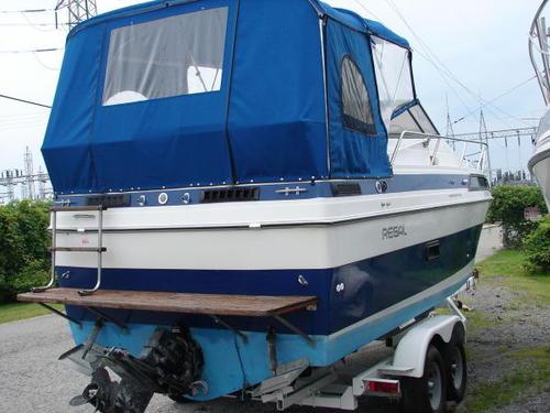

Jag hade tänkt bygga om i akterspegeln så jag får ett insteg med dörr, som modernare båtar har t.ex. Sea ray och liknande. Jag vill göra så att det blir lättare för vår 4-bente familjemedlem att komma i och ur båten. Jag hade tänkt göra en öppning vid ventilen på babordsidan ner till där övre och undre skroven möts. se bild!!!

Mitt råd är att höra med någon som har erfarenhet av liknande operationer Glad Nä, vad jag menar är att detta ingrepp kan ha stora konsekvenser på båtens konstruktion/styrka. Vissa bl a. amerikanska båtar med original insteg i aktern är känsliga för att lyftas i sling då skrovsidorna får ta upp stora krafter som i sin tur pressar ihop båten och gör så att dörren sedan kärvar eller inte går att stänga. Då du sågar i akterspegeln blir det lite som att cabba en bil, vilket går bra om man förstärker på rätt ställen och vet vad man gör.
Annars gör det säkert underverk för komforten och användandet av båten med en dörr i aktern.
Lycka till

Jag skulle nog lämnat en tröskel kvar av akterspegeln över skarven mellan skrov och överdel,
då kan du plasta in en förstärkning som går tvärs över hela båtens bredd över skarven och på så sätt eliminera risken att skrovet deformeras - som Krille_T skriver är den risken nog ganska stor vid ex.vis lyft.
EDIT: Nu när jag tittar lite närmare på bilden så ser jag ju att tröskeln inte kan ligga över skarven
-den är alldeles för högt upp på akterspegeln- förstärkningen bör du i alla fall lägga så högt upp som möjligt.
Som sagt
Lycka till
Roger
Senast ändrad av PCP-Roger | 25 september 2009 | 08:58
Självklart hade jag tänkt förstärka INNAN jag kapar upp.
Övre halvan på skrovet är utformat som ett upp&ner vänt U om man gör ett snitt längs med båten. Vid durken finns en balk där bak som jag hade tänkt sätta rostfria plåtar mella U:et och balken som avlastning, innan jag sågar ur överdelen. Jag tänker göra en form där jag plastar ett insteg med gelcoat och allt. Den kommer att vara en U-profil formad som insteget. Jag tror att den blir stark i sig.
