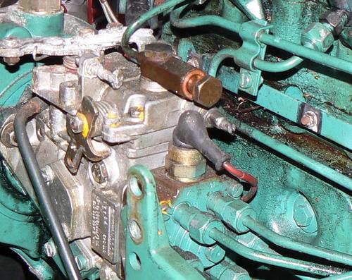

Kan någon beskriva vilken skruv som man ska skruva medsols ett halvt till ett varv på dieselpumpen så att den ger mer soppa. har en D40 -79 med en Bosch pump. Har ökat gasspjället ca 5varv och det gav 150rpm men den går fortfarande snålt inte en antydan till svart rök!
Tacksam för svar! GBGlad
Om pumpen ser ut som pumpen på Aqad 40 så är det skruven alldeles till höger om gummiskyddet till den röda kabeln. Du behöver en 13 mm blocknyckel med hals för att lossa låsmuttern. För att öka bränslemändgden skall du skruva IN justerskruven, prova med ett 1/4 varv i taget.
Lycka till / Henrik
Jag tackar. misstänkte att det var just den skruven för där satt det en tunn ståltråd löst i stucken som en form av plombering.  jag ska prova detta till helgen.
