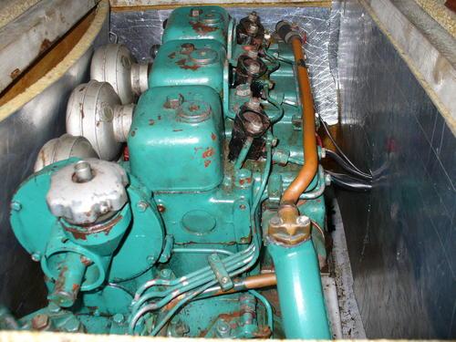

Tack för svaret. Det var lite som jag trodde. Vet ej än åldern på motor (ägarn är bortrest) men det är en volvo penta ca 30-40hk, har jag för mig att han sa. (Se bild). Ser lite skabbig ut. Saknas även kylskåp, inte billigt har jag sett.
Motorn på bilden är en MD3 av äldre modell 25 till 35 hk.
Ser på din bild att spridarna har blivit målade är dom renoverade eller bara målade?
Slangen till vevhusventilationen saknas, och den är sjövattenkyld?

Tack för ännu ett svar. Den är sjövattenkyld. Ska gå i Hjälmaren, så det är väl inget vidare. Övrigt, hur länge håller en MD3? Och hur mycke ska man pruta ner priset för att den har en sådan motor. Annars är det en hel del tim jobb på snipan. En annan sak jag såg..... Inredningen har släpt runt fönstrena. Är det svårt/kostsamt att byta. Väldigt tacksam för alla svar.Foten

Hurra! Nu är provturen klar, den började med en pinne i en av  cylindrarna krökte sig. (Ni hör vilken motor nybörjare jag är) Men meken som skulle kolla motorn först hemtade en ny, och sen gick han som en klocka. Det var väldigt kul!
