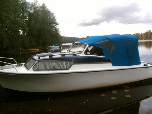

Tjenna ja köpte mig en båt förra veckan med en B20 inombodare som har gått i bräck vatten ja undrar om det spelar nån roll om det är bräckvatten eller vanligt sötvattens sjö  och i så fall vad är de för skillnad ?  hoppas på svar
