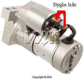

Jag tackar för era svar men startreläet är redan bytt till Volvo Penta original. Jag lyckas däremot inte tjuvstarta som några beskriver det - att koppla solenoidens plus-ingång på s-plinten gör att startmotorn spinner men utan att kuggen tar i... vet inte riktigt vad jag gör fel här...

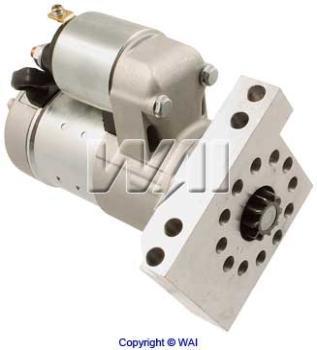

Är det en sk. Ministarter du köpt så går dessa att montera fel om det nu är en sån så kolla så aluminiumblocket sitter rätt så du får samma offset som din gamla. Dessa är gjorda både för 153 och 168 kuggars startkrans, bara olika hål att montera med.
Lycka till MVH Henke

Har du provat att bygla enl bild och vad händer isåfall.

När jag byglade som på skissen lyckades jag aldrig få bra kontakt med spärrskaft, men när jag kopplat solenoidens ( ) till (S) via en tryckströmbrytare så visade sig dels att startmotorn beter sig som den ska, och när jag sedan kopplar förbi tändlåset så visade det sig att det var där felet var! Helt osannolikt skönt att detta är löst!
