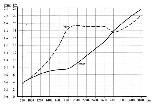

Min drar som sagt c:a 0,7l/nm vid drygt 6 knop, sedan stiger det till drygt 2,1 l/nm i området 10-14 knop (men fortfarande bra gångläge, inget sätta sig på rumpan). Kring 17-18 knop (planing) har jag en liten dipp i förbrukningen, som sedan stiger något till drygt 2,1l/nm vid toppfarten 21-23 knop.Värt att tänka på är att redan vid 8 knop är t ex min förbrukning nästan 3 ggr så hög som vid 6,5. Ganska dyrt för att öka farten 1,2 knop......
Bifogad kurva mätte jag upp på min båt som ny och tom, men den är ganska typisk för halvplanare. Verkade stämma rätt bra i somras även på en Saga 315 med VP D4 (dock med något lägre toppfart).
