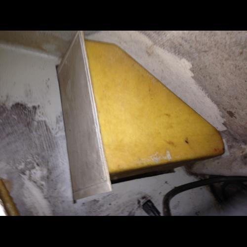

Tycker ni att det är att föredra att köra med frigolit runt denna kulbox också? Jag har frigolit i olika tjocklekar som jag tänkte klä den med. Bilden visar ena hälften av kylboxen som är under britsen i sittbrunnen. Funderar även att montera mitt Isoterm kylaggregat där. Kanske blir för varmt?
Tacksam för era synpunkter.
Då jag byggde min kylbox använde jag blå markskiva som tillkapades m värmesåg, däefter hopfogades m polyuretanlim. Om du sprayar fogytorna m vanligt vatten så sväller limmet och allt blir kanontätt, o skivorna tar ej ngn skada. men använd tyngder annars får du fel mått när limmet sväller. Ett bra tips  om du ej skall ha kylellement är att göra en avgrensning i boxen för tex 6-7 kylklampar som sakta lämnar kyla via tex en plexiglasskiva eller ngt annat tåligt ej ledande material dock ej metall så       Lycka till m bygget   MVH facil
