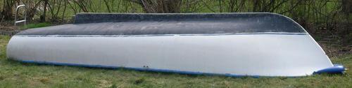

Jag har ingen aning om båtmodell. Har köpt den begagnad och säljaren hade köpt den av en lokal båtbyggare för 25år sen. Slänger däremot med en bild.
Jag är lite inne på att sko hela kölen med ett rostfritt plattjärn på ca 40x3 mm. Jag tänkte försöka limma dit plattjärnet och därefter eventuellt plasta in det. Jag är inte så sugen på att skruva såpass mycket under vattenlinjen särskilt inte när jag vet jag kommer köra på undervattensgrund. Jag kör på stlörre eller mindre grund var annan till var tredje tur.
Jag tittade lite på keelguard och är inte sugen att köpa till det priset. Ska jag ha längs hela kölen hade det kostat nästan så mycket jag gav för båten...
Motor och prop har klarat sig ganska bra. Jag har den upptiltad nästan så mycket att propellern är ytskärande. När jag kommit ut på djupare vatten ställer jag ner motorn i rätt läge igen. Jag kör inte mer än ca 4knop på det grunda. Visst, kan köra långsammare men det är under 1m djupt en halv distans rakt ut men måste ha styrfart och det blåser ofta en del.
