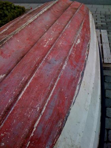

Har precis blivit med min första båt, en liten oansenlig rackare som kanske inte kvalar in här?
Jag har suttit och läst ett antal trådar om målning men ändå inte riktigt greppat...
Ovan vattenytan och inuti kommer det bara behövas tvätt och eventuellt lite rubbing.
Bottenmålningen visade sig dock har blivit sliten, avskavd och flagnad på flera ställe. Färgen ska visst vara någon förbjuden sort inhandlad i Danmark.
Problemet är att den ligger i ett rätt så tjockt lager och blöder väldigt mycket när man slipar...
Jag tog ett enkelt sandpapper och handgnuggade på ett ställe och pappret blev helt rött, likaså blev jag när jag rörde vid den slipade ytan.
Detta är ju ingen dyrgrip och jag har inte lust att renslipa bort all färg.
Räcker det att försöka rugga upp ytan och måla på igen?
Har fortfarande inte riktigt koll på begreppen primer, bottenfärg, 2-komponents epoxigrundfärg, topcoat osv. osv.
Vad har ni för förslag?
om jag vore du skulle jag nog försöka skrapa ner färgen
eftersom den blöder! tvätta o slipa.. laga mindre jack med
glasfiber spackel, prima båten, köp internationals perfection
grund ó färdig  räkna med minst 2 strykningar grund o 2 färdig!
instruktionsvideo finns på internationals hemsida!
1. primer= bättre vidhäftning av grundfärg!
2. bottenfärg= målas under vattenlinjen håller snäckor o dyl borta bättre!
3. 2 komponents färg=  stark färg fäster på det mesta färg härdare  blandas!
4. epoxifärg! mycket stark färg också 2 komp! som blandas se till o ha mask handskar o dyl redigt klädd epoxi skadad är inget o leka med!
5. topcoat= sista lagret färg för att få en fin slät yta! topcoat härdare glöm inte härdare o blanda inte mer färg än du hinner måla upp tid 20-30 min tror jag sedan har det härdat i burken.
mvh/ Målarn
