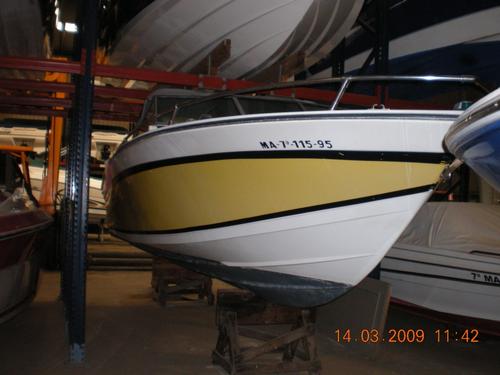

Som rubriken säger så har jag en Formula Thunderbird 20ft från 1985 Uan motor och drev på gång.
Skrovet är i mycket bra skick och inredningen användbar.
Men som sagt så finns varken motor eller drev, sköld sitter dock kvar.
Får detta för 23.000 kronor.
Vad tror ni? Kan man hitta en sådan motor och sådant drev billigt?
Kanske man kan sätta i någon annan gammal bilmotor?
Tacksam för svar så säljar väntar svar.
Mvh //A
Jo visst, allt går om man vill men det jag undrade var om någon gammal cheva/ford/merc osv motor passar? undviker gärna törstiga v8or även fast det är org.
//A
Vad är billigt? En merc 4.3 v6 med alpha drev borde vara ett vettigt val för den båten om du inte vill åka v8:a.
Vad är det för sköld?
