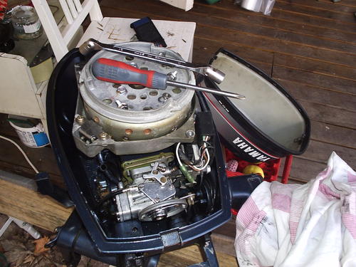

ta isär en yamaha 5 hk från 80talet
Vet någon hur man kan frilägga kolven för att byta kolvringar på en sån här motor. Alla bultar är borttagna men svänghjulet är kvar. Hur får man av det, tro? Modellen på motorn heter 5CS , 6E3.

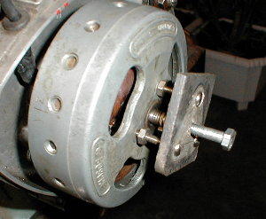

Du kan lätt tillverka en egen avdragare gissar att du har en uppsättning skruvhål uppe på svänghjulet.
ta en plåt Kraftigare ca 3mm kan gå med klenare får ej böjas för mycket och borra hål i den som motsvarar skruvhålen gänga muttern på axeln så den iallafall täcker gängorna Vill inte få gängpaj sen skruva in skruvarna genom plåten in i svänghjulet sen korsdra tills svänghjulet släpper..
bifogade bild på ungefär hur det ska se ut.
Lycka till :)
Edit: På bilden visar den en med skruv mot axeln har du möjlighet att gänga i den hemmagjorda så är det absolut bästa men jag drog bara på skruvarna i svänghjulet tills det släppte funkade alldeles utmärkt :)
