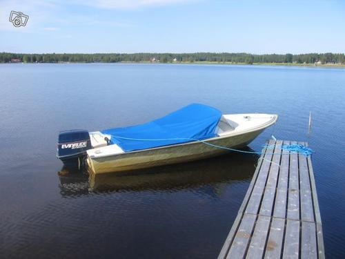

Jag har en liten sportbåt med en Evinrude 65 hk från sent 80-tal.
Min fråga är om kylarvattnet ska sprutas ut i en stråle eller om det ska spottas ut som det nu gör på min motor? Dessutom tyks jag inte se något vatten när jag kör på låga varv?
vad är felet?
Tacksam för svar
Nybliven båtägare/Oskar
