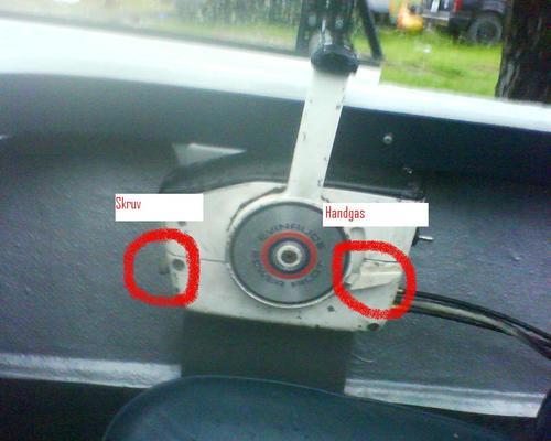

På gashandtaget ( eller vad det heter ) Skäms sitter det en skruv längst fram på kortsidan. Kolla bilden
Vad är det till för?
Har bara provkört båten 1 gång, och då släppte handgas-spaken så jag fick sänka gasen bak på motorn.
Handgasen går trögt och glappar, Jag har skruvat isär detta och dragit åt skruven som håller själva handgas-spaken. Men det går trögt och känns inte bra.  Vad kan jag göra.

Det som är viktigare än att mäta hastigheten är att få ordning tekniskt på din nya båt.
Reglagen verkar inte helt pålitliga och går trögt.
Börja med att göra i ordning dem så att de går lätt. Eventuellt får du lägga några kronor på nya reglagevajrar alternativt nytt reglage.
Se även över så nödstoppsfunktioner finns/fungerar.
Koll även upp styrning så den är hel och går att lita på.

Går det att smörja upp vajrarna till teleflex och styrning?
Jag har själv exakt det reglaget på bilden. Skruven där framme är för att reglera trögheten i gashandtaget. Det bakre reglaget är för att gasa när du har neutralen i. Jag använder den bara när jag ska starta båten, då drar jag upp den lite så den får bra med gas direkt när jag vrider om nyckeln.
