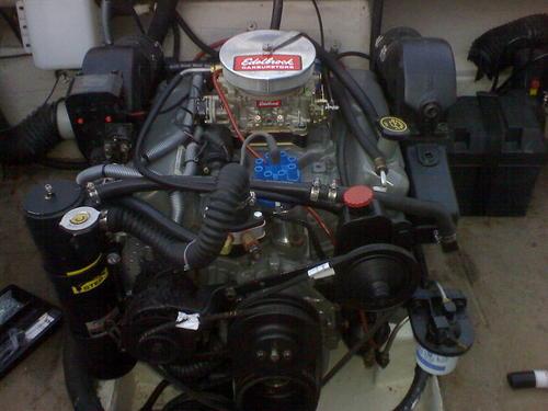

Tjuvstannar med jämna mellanrum.
Skulle behöva lite hjälp med min V8 (Volvo Penta 5,8FL). Den tjuvstannar lite då och då, cirka var femte minut. Det spelar ingen roll vilket varvtal man har, den stannar till och från både om man kör tomgång, eller högt varvtal. Den går hur bra som helst ända tills den stannar, och när man vrider om nyckeln igen, så starta den direkt utan problem, men det dröjer som sagt bara nån minut innan den stannar igen. Verkar som att det är längre intervall mellan stoppen då man kör tomgång än om man kör full gas. Alla mätare visar bra värden, alltså, temp, oljetryck, volt. Har även kontrollerat så att det inte finns skräp eller vatten i tanken. Har bytt bränsleslang och bensinfilter, och kört igenom systemet med K-sprit och bränsle-stabilisator. Kan det vara något med förgasaren tror ni? Förgasaren är i princip ny (Edelbrock 4 ports.) Har öppnat och kikat ned och den verkar ge en jämn stråle i de 2 främmre portarna, men inget alls i de 2 bakre portarna.

Tack för tipsen. Har nu provat att justera flottörnivån efter Edelbrocks instruktion, nivån än nu mellan (7/16 inch) och (15/16 inch) alltså mellan 1,11cm till 2,38cm, enligt mina beräkningar. Detta hjälper inte. Den går till och med lite ojämnt nu efter justeringen. och stannar fortfarande lika ofta.
Är heller ingen skit i ledningarna och filtret såg helt rent ut när jag kollade.
Ska nu pröva med en ny bensinpump. (bensinpumpen är gammal, från 96, så det kan mycket väl vara membranet som är slut).

Ventilationen till tanken är bra. Har även testat att sätta slangen i en extern tank, med helt öppet tanklock utan att det hjälpte. Har även testat flödet från bensinpumpen, och det sprutar på bra när man drar runt den på startmotorn. Så jag börjar tveka på att det är pumpen. (Jag som har beställt en ny och allt...) En annan fundering jag har är, om det kan vara fel på tändspolen? Den blir väldigt varm, vet inte om det är normalt. I såfall, går det bra att köpa en ny spole från Biltema, eller måste man köpa Pentas dyra grejjer?
Dessa saker har jag nu gått igenom som vi kan utesluta.
-Flottörnivå. ok.
-Bränslefilter, ok, nytt.
-Skit eller vatten i soppan, ok, kört med helt ny soppa från extern dunk.
-Rengjord förgasare, ok
-Bränslepump. ok, sprutar bra.
-Bensinslangar, ok, nya, dubbla slangklämmor, bör ej kunna dra tjuvluft.
-Tanken, ok, inget skräp och bra ventillation.
-Generator, ok, ny (Den gamla sköt på för mycket ström, och ojämnt)

Har spenderat ytterligare några timmar med testande och har fortsatt och fortsatt tills motorn är riktigt varm, och märker att den faktiskt stannar oftare när den är varm, då går den bara typ 15 -30 sec åt gången, medans den går i flera minuter när den är kall. Även lite mer svårstartad när den är varm, inte farligt, men den startar inte på första försöket, som den gör när den är kall. Efter motorn har stannat blir det ibland ett klick ljud när jag försöker starta den igen, men bara en eller två gånger, sedan går startmotorn igång igen. Brukar inte behöva vänta längre än ett par sekunder innan jag testar att starta om igen. Får den stå still lite längre, typ 30min, så startar den enklare och går ivarjefall i någon minut. Vad är det som kan ställa till det när motorn är varm, men inte när den är kall? Märker också att den ibland innan den stannar tappar effekt (går ned i varv). Och det hjälper inte att dra på mer gas, den bluddrar då bara till och stannar ändå. Men ibland stannar den också rakt av utan förvarning. Har kört med flamskyddet av, och ser då ibland att det sprutar upp två små fontäner upp ur förgasaren då den dör. Bara några droppar, men de flyger några decimeter rakt upp. Kan det i själva verket vara så att den får för mycket soppa? Kan det ha med autochoken att göra?
Har kollat tändningslåset, och sprutat CRC 5-56 på bläcken, verkar inte hjälpa. Sen är ju tyvärr kablarna gamla, så det kanske kan vara nått annat glapp på vägen. Vem vet? Ser också att idioterna som haft båten tidigare har helt kopplat förbi dödmansgrepp.
Vet inte riktigt vad CDI är, men tror inte att jag har det, det är en väldigt enkel motor utan elfinesser, vad jag vet...

Har nu bytt tändspolen till en ny 12volts från mekonomen, detta var nog ett av problemen, för nu stannar motorn inte av sig själv ivarjefall. Men den går fortfarande lite ojämnt. Har ställt in skruvarna för bränsle/luft blandningen, och stängt av automatchoken, som många har tipsat om. Men den går ändå inte helt rent. Kan tändinställningen ha förändrats av sig själv? Vissa pratar också om kondensatorn? Var sitter den och vilken funktion har den?
