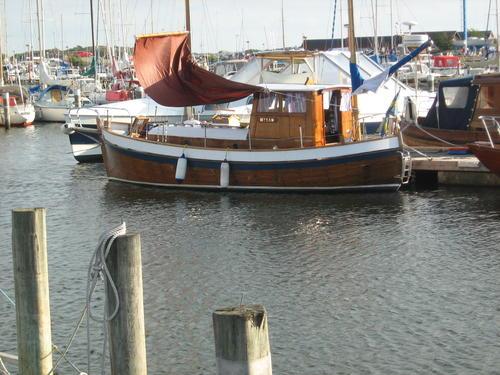

bobofender 3 Postad 29 Juli , 2009 Köpte en ny båt i höstas en norskbyggd träbåt från 65 en sån jag drömt länge om slog till utan att tveka den ska jag bara ha hur mycke jobb jag än får lägga tänkte jag. allt va så bra enligt säljaren som vanligt antar jag nåväl motorn va från 88 sa han går som en klocka. Inga problem det va bara att sätta gummisnodden runt hantaget det vill liksom inte stanna kvar i framåt läge? inga problem nä nä. efter fem timmars körning rasade backslaget byt olja ska vi inte tycka ner lite sågspån också men men. Backslaget e bytt hitta ett på nätet för tre tusen spänn bytte de själv så nu går den igen det är bara det att motorvarvet inte vill hålla sig på jämna varv den börjar rusa upp av sig själv rätt som de e är det någon som vet va det e för fel. tacksam för hjälp mvh Bobofender. Dela detta inlägg Länk till inlägg Dela på andra webbplatser
