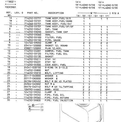

Denna bilden kanske är mest relevant som beskriver bränsletillförseln
sista som ger en förklaring till bild ovan bränsletillförseln.

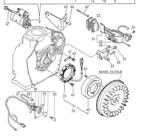

Ingen elstart??? på annan del av motorn, bildens övre vänstra hörn ser jasg tydligt en startmotor! Varför använder du inte den?

Dokumentet jag har hämtat skisserna från beskriver flera modeller L40,L60 och L70 och det finns ingen startmotor som std till l60 utan det kan man köpa som option. Jag har pratat med Yanmar om detta och uppenbarligen kostar en start/generator lika mkt som att köpa en helt ny motor!

Har du ngn aning om vart på bilden luftskruven kan sitta? Du har helt rätt att tanken sitter över motorn.
