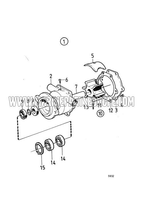

På min Aq130, sitter denna pump. Där nr 10 är slitringen.

Det där är en AQ170- pump.

Tror att jag har denna pump på bilden. Finns en packningssats att köpa på bla drevdelar.se har jag upptäckt, för ca 130 kr. Ska isär pumpen någon dag och kolla igenom allt ordentligt. Jag vet inte om jag håller med att de inte kostar så mycket, drevdelar tar väl ca 2000 kr för en ny pump som är kullagrad.

Jag hade samma dropp tidigare, byt packningarna (nummer 9 på bilden). Beställde själv från Drevia i Lysekil. Kostade några tjugor har jag för mig. Skicka en bild på pumpen vid beställning, för att jag höll på att få packningar till en annan pump. Snabb leverans.
