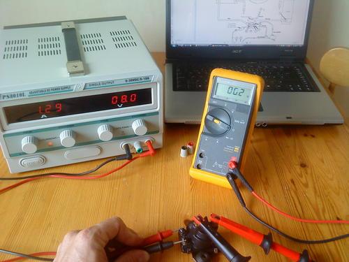

Tack för informationen! Har hittat schema på solenoiden, så ska montera ur den och köra den hemma på bänk några gånger (förmodligen 100-tal) för att se om jag kan återskapa felet.

Lite uppdatering:
Har kört solenoiden utan att få fram problemet med att den inte bryter kontakten när man tar bort spänning. Plockade isär så att jag kunde se undersidan på spolen, inga tecken på fukt eller korrosion, det jag kunde se var fint och magneten rörde sig utan motstånd. Men kom inte åt själva tungan. Lägger upp bilder om det är till hjälp för någon. Det var bara att vika ner plåtflikarna för att få av bottenplattan.
Funderingar: Kan tungan svetsas fast i slutet läge om man har maximal otur? Det är ju trots allt stora strömmar. Eller kan felet ligga i tändningslåset, är detta möjligt när felet fortsatte även fast jag tog ur nyckeln? Ska mäta styr spänningen till solenoiden för att vara säker på att det är 0V, då startmotorn ej skall gå. Annars kommer jag nog betrakta detta som en en-gångs-företeelse tills felet uppstår igen...

Fastsättningen av bottenplattan (rostfritt) innebär ingen risk för skjuvning/klämning, det är inte den gråa cylindern man ser på bilden som rör sig, detta är endast ett skyddande rör av plast. Kärnan ligger inuti, försöker visa med bilder, på den översta är den opåverkad, den undre är den i sitt slutna läge. Den rör sig ca 5mm i längsled, rör sig lätt och med ett glapp i sidled ca 1mm, så ingen chans att den kärvar. Är nog lite skeptisk till att olja in kärnan när den löper lätt och utan hugg, skulle kanske våga som en sista åtgärd om kärnan fastnat.

Då är allt åter på plats, lyckas inte få fram felet igen. Om det kommer tillbaka så får jag byta solenoid. Tror att tungan svetsats fast i slutet läge, kanske händer igen, kanske inte. Mätte styrspänningen, 0V när jag släppte tillbaka nyckeln till tändningsläge, så inga problem där. Jag kan ju alltid koppla ur startmotorn och dra igång motorn för hand om felet uppstår ute på någon ö. Har provat detta en gång bara för att öva, kan rekommendera detta om alternativet finns, inte bra om första gången man behöver starta manuellt är på riktigt...

Öppnade du solenoiden ytterligare och kollade kontaktytornas skick? Alternativt kan man ju köra startmotorn och kolla spänningsfallet över kontakterna, brända ytor borde väl ge ett tydligt spänningsfall med tanke på den stora strömstyrkan. Allt under 0,5V skulle jag nog accepterat som OK.
Det är förvånansvärt lätt att starta motorn så länge man inte tiltat upp motorn så att bensinen runnit ur förgasarna, och därför tiltar jag inte upp helt när jag är ute på öar. Max 2 drag i snöret, sen är den igång, har inte behövt prima den. Men en burk spenat hör oxå till nödförfarandet;-) Startkablar är ju en lösning, ingen dum idé att ha med sig.
Nej jag öppnade inte solenoiden, risken var för stor att ha sönder den. Har inte mätt spänningsfallet över kontakterna, kan försöka göra det idag, intressant. Jag tänkte inte så långt, hade ju väldigt lite resistans, 0,2ohm över kontakterna så borde vara försumbart eller? Jag vet inte hur mycket startmotorn drar, annars är det ju enkelt att räkna ut.

Angående solenoidens kontakt-resistans så är nog 0,2 ohm katastrofalt dåligt, men dessbättre så är värdet inte tillförlitligt. Så låga resistanser kan nog i regel bara antydas på ett universal-instruments ohm-skala. Ett bättre resultat fås med spänningsmätning vid hög strömstyrka och sen, som sagt, baklänges-räkning ifall strömmen är känd. Min dynastart t.ex, drar bara ca 50 A, vilket ju skulle ge - med bara tiondelen av 0,2 ohm - ett spänningsfall på hela 1 V (50A x 0,02 ohm). Så 0,2 ohm kan väl rimligen inte stämma.
