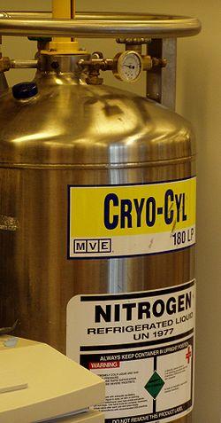

Flytande kväve kokar (förångas till gas, och kräver värför för detta)) vid -196 grader Celsius. Hur skall du kunna hålla det flytande i din båt, vid -169 C grader, blir det varmare så kommer kvävet att koka, behållaren kommer att sprängas sönder. Samma med vanlig luft om man tänker sig att hålla det flytande, det fordras ett oerhörd tryck  !
Kväve kan ju inte brinna, så var ligger energin i flytande kväve (förutom den som termiskt är bunden i flytande kväve) Energin kan vara det som själva trycket i behållaren ger, samma som tryckluft i en trycklufts behållare. Jämför med en 14 liters dykar behållare med 300 Atö lufttryck, energimängden att utnytja t.e.x. för tryckluftsmotor, säg en tryckluft driven borrmaskin e.d.y. räcker inte långt ! Flytande kväve används i laboratoreier och i industrin att snabbt kyla ner objekt !
Sedan skriver du: Kväve är 100% miljövänligt och man kan andas det rent. ANDAS RENT, UTAN SYRE ?? DÅ KVÄVS DU UTAN SYRETILLSATS!!! Den luft vi normalt andas, innehåller till 78% kväve och 21% syre
DUSKRIVER:Alltså har jag kommit på en motor som inte släpper ut ett uns koldioxid eller andra otrevligheter. ?? Den går på flytande kväve, mer än så kan jag inte säga. ??
